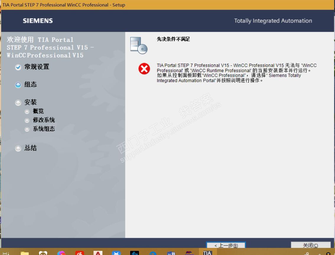

v14卸载不完全,需要重新装操作系统,然后安装v15
一、 卸载 STEP 7 (TIA Portal) V14
有两种方式可以卸载 STEP 7 (TIA Portal) V14:
1、通过控制面板卸载 ( Windows 7操作系统 )
在控制面板中点击 “程序”,然后选择 “程序和功能”。
在 “添加和删除” 对话框中双击 "Siemens Totally Integrated Automation Portal V14" 应用程序。
在随即打开的对话框中点击“是”。
按照屏幕上提示的信息继续操作。
2、通过 STEP 7 (TIA Portal) V14 安装光盘卸载
插入 STEP 7 (TIA Portal) V14 安装盘到计算机的光驱中。
如果程序不能自动启动,打开 "Start.exe" 文件。
选择对话框的显示语言。
选择“卸载”选项,然后点击“下一步〉”按钮。
按照屏幕上提示的信息继续操作。
二、. 卸载 WinCC (TIA Portal) Professional
如果在安装 STEP 7 (TIA Portal) V15 的过程中中止,并提示必须先卸载较早版本的WinCC Professional ,即使已经卸载过此软件,造成这种情况的原因可能是注册表代码问题。以 Windows 7 为例,按照下述方法删除注册表条目:
在 Windows 7 的“搜索程序和文件” 处输入“Regedit”,点击确定后进入注册表。
打开路径:
"HKEY_LOCAL_MACHINE\SOFTWARE\Wow6432Node\Siemens\Automation\_InstalledSW\TIAP11\TIA_ES_V11\PrivateProperties\INST_TYPE_LEVEL_INTERNAL"
删除条目 "4_0_Professional"。重启电脑然后就可以正常安装 STEP 7 (TIA Portal) V14。
