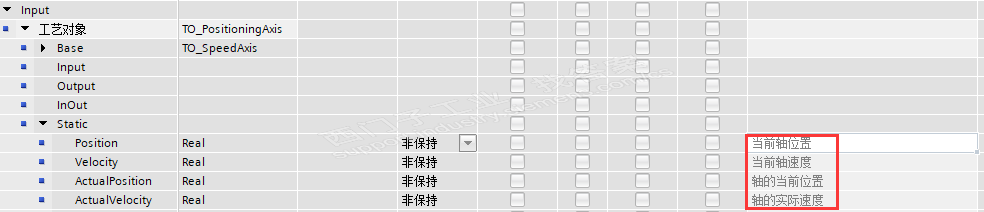

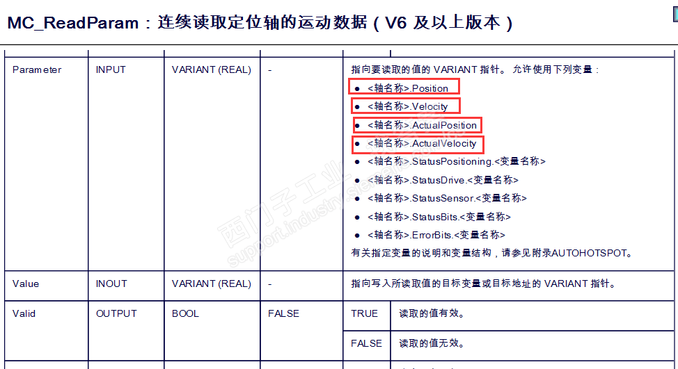

<轴名称>.Position:轴的位置设定值
<轴名称>.ActualPosition:轴的实际位置
<轴名称>.Velocity:轴的速度设定值
<轴名称>.ActualVelocity:轴的实际速度

“当前速度”(Current velocity) 框指示轴当前的速度。
(工艺对象的变量: <轴名称>.Velocity)
“目标位置”(Target position) 框指示活动定位命令或轴命令表的当前目标位置。 “目标位置”(Target position) 的值仅在定位命令执行期间有效。
(工艺对象的变量: <轴名称>.StatusPositioning.TargetPosition)
“剩余行进距离”(Remaining travel distance) 框指示活动定位命令或轴命令表的当前剩余行进距离。 “剩余行进距离”(Remaining travel distance) 值仅在定位命令执行期间有效。
(工艺对象的变量: <轴名称>.StatusPositioning.Distance)
