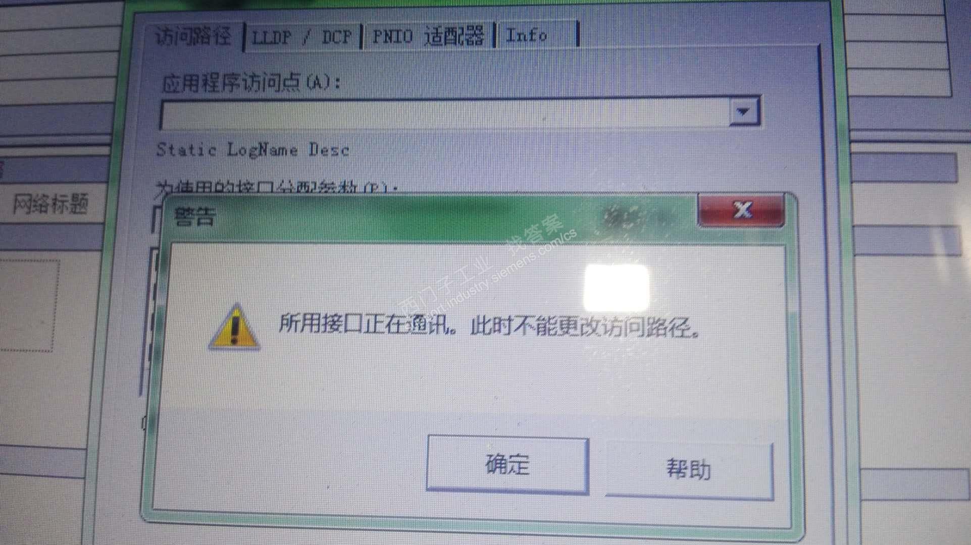

在打开S7-Micro/WIN-V4.0 SP9的设置PG/PC连接口,点击PC/PPI cable PPI.1时出现所用接口正在通讯,此时不能更改访问路径。

最佳答案
关闭所有西门子软件,然后开始菜单->运行(或按快捷键WIN+R),输入:
"%CommonProgramFiles%\\Siemens\\Automation\\Simatic OAM\\bin\\s7epaImp64x.exe" -up
试试. 可能需要等几分钟,如果输入长时间没反应,重启电脑,然后再重新运行

提问者对于答案的评价:
谢谢
已阅,最佳答案正确
