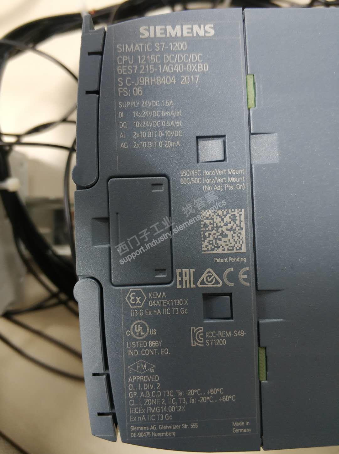

订货号看版本只能作为参考,1AG40的40应该是V4.0及以上版本,实际版本需要让博图连上PLC在线看PLC的详细信息,里面包含实际加载的固件版本。它是可以升级的。
