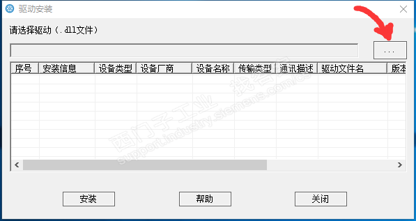

驱动是动态链接库(Dynamic Link Library 或者 Dynamic-link Library,缩写为 DLL),是后缀.dll的文件。
在电脑:程序-->组态王-->工具-->安装新驱动(组态王6.55以下版本,6.6版本以上在组态王下可直接看到:安装新驱动,没有工具文件夹),打开对话框如图,选择你下载的驱动即可。
