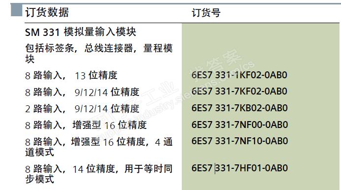

1、不知道这个4通道模式是什么意思?
SM 331;AI 8 x 16 位的操作模式包括:
、8 通道模式
、4 通道模式
2、操作模式:
a、8 通道操作模式 :
在此模式下,模块在每个组的两个通道之间切换。 模块的四个模数转换器 (ADC) 同时转 换通道 0、2、4 和 6。这些 ADC 首先转换偶数编号的通道,然后转换奇数编号的 1、3、 5 和 7 通道。
8 通道模式下的模块周期时间 通道转换时间取决于设置的噪声抑制。 当设置的干扰频率为 50 Hz 时,通道转换时间为 76 ms(包括通讯时间)。 将干扰频率设置为 60 Hz 时,通道转换时间为 65 ms。 将干 扰频率设置为 400 Hz 时,可以将通道转换时间减少到 16 ms。 如果将干扰频率设置为 50 Hz、60 Hz 和 400 Hz,通道转换时间将达到 88 ms。此时,模块必须通过 OptoMOS 继电器切换到每组的不同通道。 Opto-MOS 继电器需要 7 ms 的切换和稳定时间。
b、4 通道操作模式 :
在此模式下,模块并不在不同组的通道之间切换。 模块的四个 ADC 同时转换通道 0、 2、4 和 6。
在 4 通道模式下,转换值在 80 ms 内稳定到 100%,并且每 10 ms 更新一次。 通道和模 块的周期时间始终相同,因为模块并不在不同组的通道之间切换: 10 ms。 通道转换时间 = 通道周期时间 = 模块周期时间 = 10 ms 。

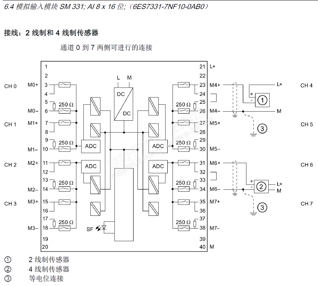

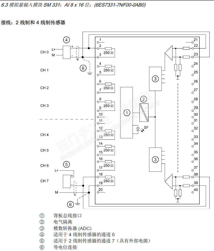

2、这两种接线方式都不一样的?
有关接线见:
《S7-300模板数据》下载:
http://www2.ad.siemens.com.cn/download/Upload/AS/manual/s7300_module_data_manual_zh-CHS_zh-CHS.pdf
或
https://support.industry.siemens.com/cs/document/8859629/simatic-s7-300-s7-300%E6%A8%A1%E5%9D%97%E6%95%B0%E6%8D%AE?dti=0&lc=zh-CN
