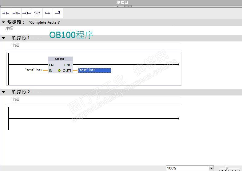

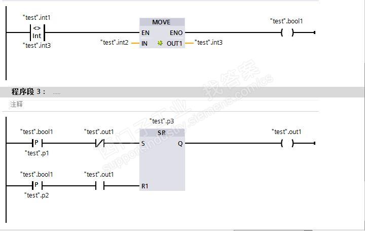

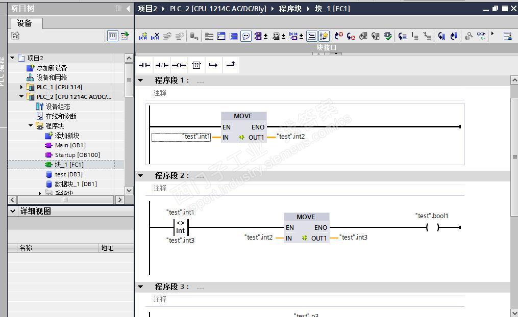

"test".out1为输出的BOOL
"test".int1需要判断是否变化的整数
