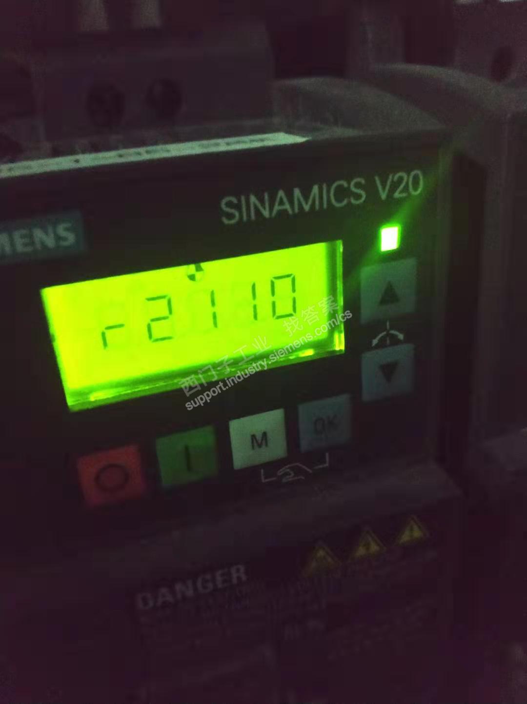

变频器闪报故障,现场查看变频器正常运行,没有停机,现发现可能是给PLC供电开关电源出问题,PLC一会有24V供电,一会没有。导致变频器频繁启动,已更换电源暂未出现新的故障。
问题1:是否变频器频繁启动和频率给定会不会造成其残剩警告或者故障。

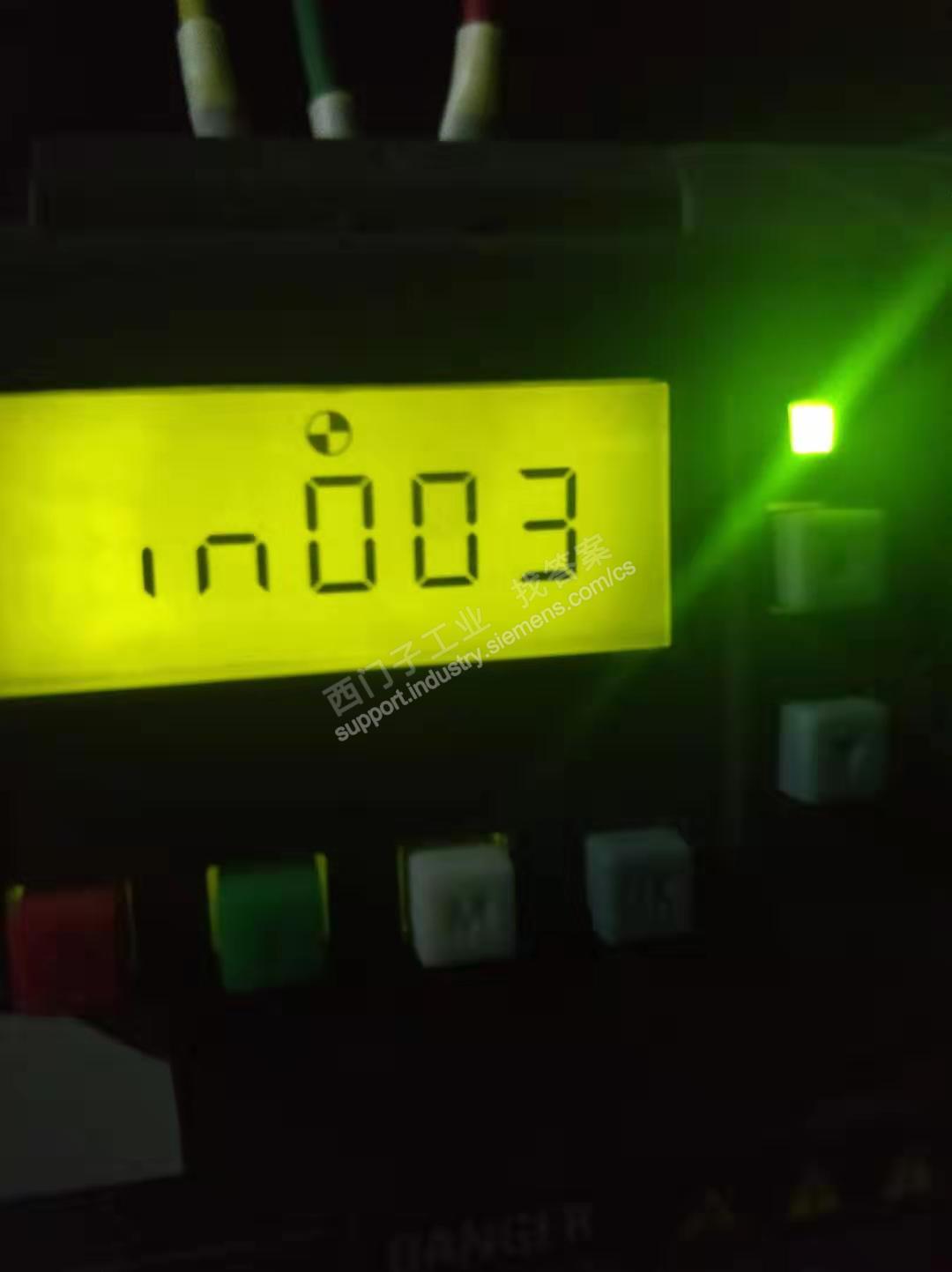

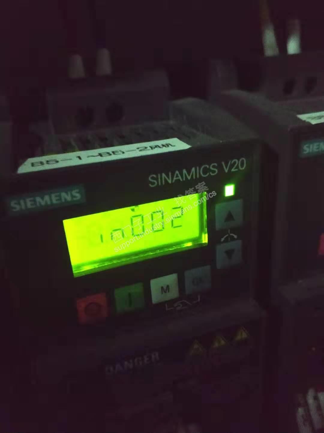

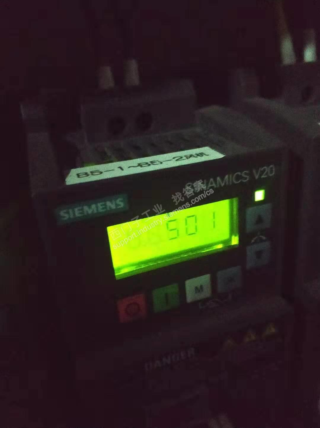

查询 R2110 显示:ln002=911和ln003=501 503
查询R0947 (In000-In063)其中 IN008.016.024.032=3 ,其他IN=0.
查询 R0948 IN都是0.
查询P0952=4
问题2:上面IN002.IN003里面的503或者501或者911是不是就是故障代码A911.A503.A501的意思,由于PLC频繁启动是不是造成变频器警告或者报警的主要原因

有可能;
是故障代码。
从这几个报警内容看看,我认为是和你发现的那个线路异常有关。
A911:Vdc_max 控制器,激活
A503:欠电压极限值;
A501:电流极限值.
这些都是警告,不是故障,因此出现时,变频器也是可以继续运行的。
