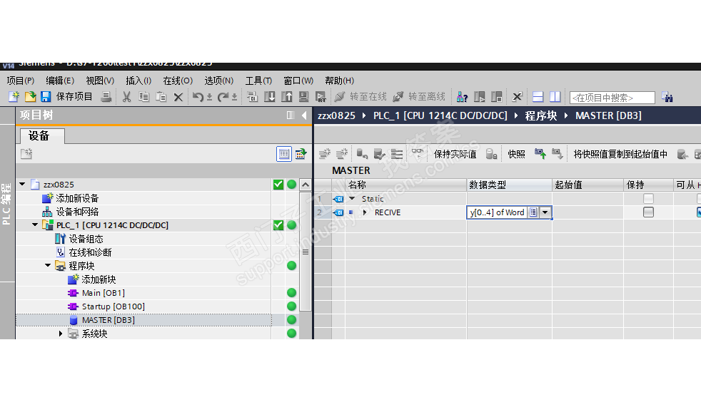

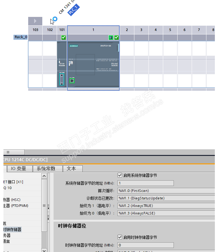

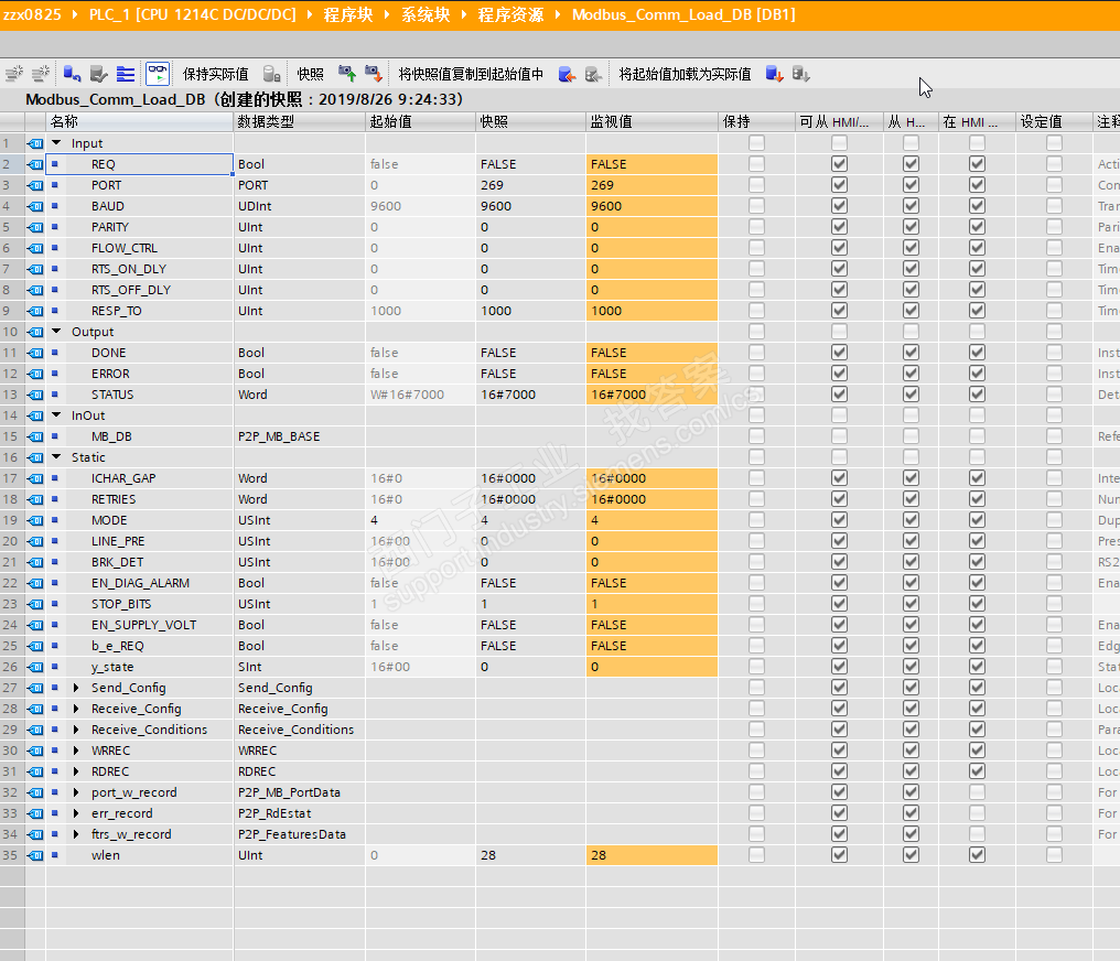

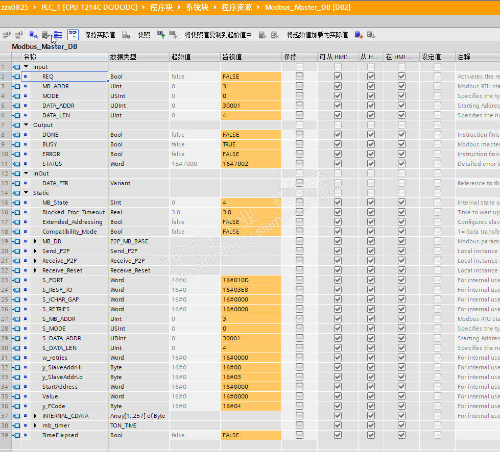

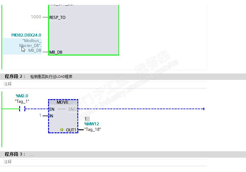

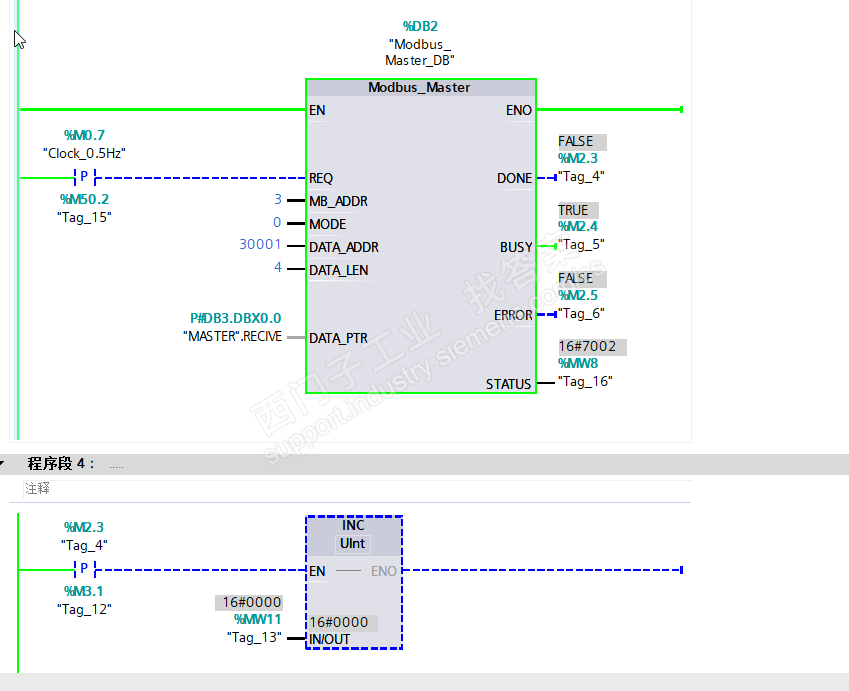

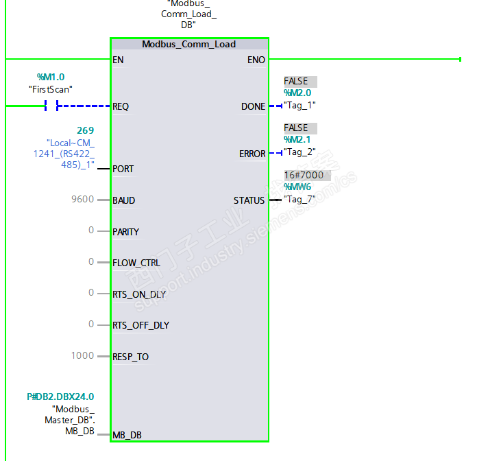

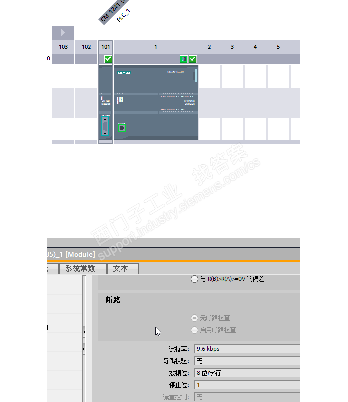

LOAD 模块及MATER模块一直显示16#7000和7002,且没有通讯数据。但是但三方的通讯灯正常闪亮。
1. 电脑的IP地址与PLC同网段
2. 程序: 链接: https://pan.baidu.com/s/1IB6YDxlWq8SJPGMtfyM16A 提取码: 2zun
3. 程序很简单,只有这三步,这个程序是学习用的。请大家帮忙看一下,问题出在哪里?
请不要再发一些网址了,都看过了。已经搞了很多天了,哎......实在解决不了,又没有朋友做过这个,希望大家能看看。
因为第一次用,所以不熟悉,,感谢大家帮助。
请用过的朋友抽几分钟看一下,非常感谢。

1、一直显示16#7000:
显示16#7000表示块空闲,即没有通信任务。

2、一直显示16#7002:
详见同类问题答案:
http://wap.siemens.com.cn/service/answer/solved/203014.html
