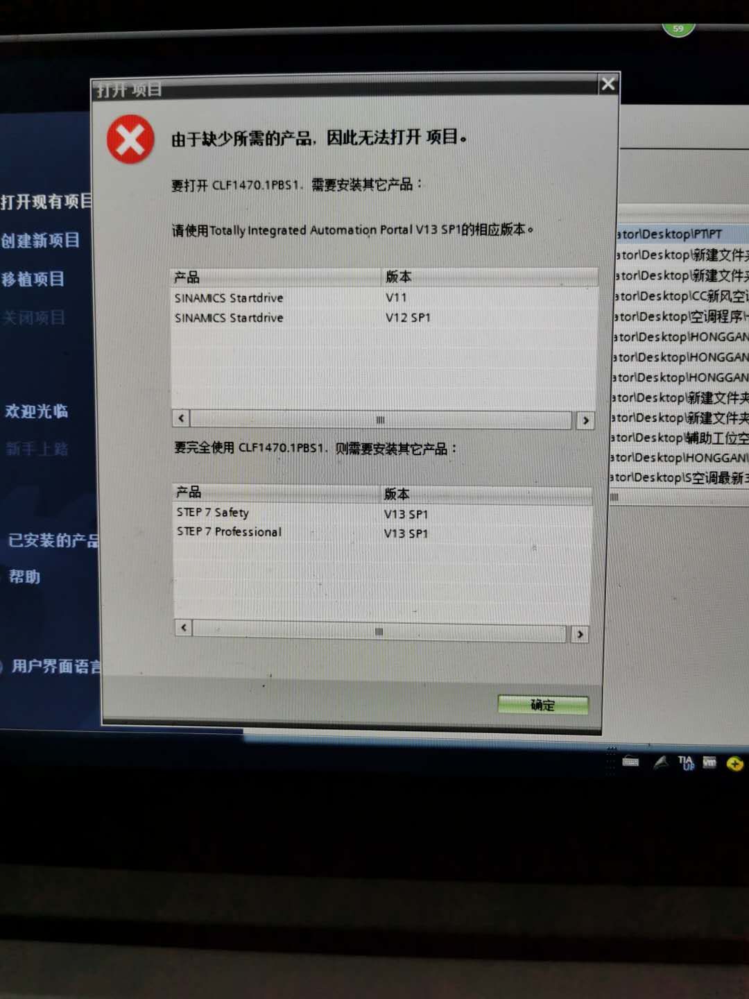

需要用 TIA STEP7 PROFESSIONAL V13 SP1 以及安全包
TIA STEP7 SAFETY V13 SP1
在下面下载安装
https://support.industry.siemens.com/cs/document/105825934
