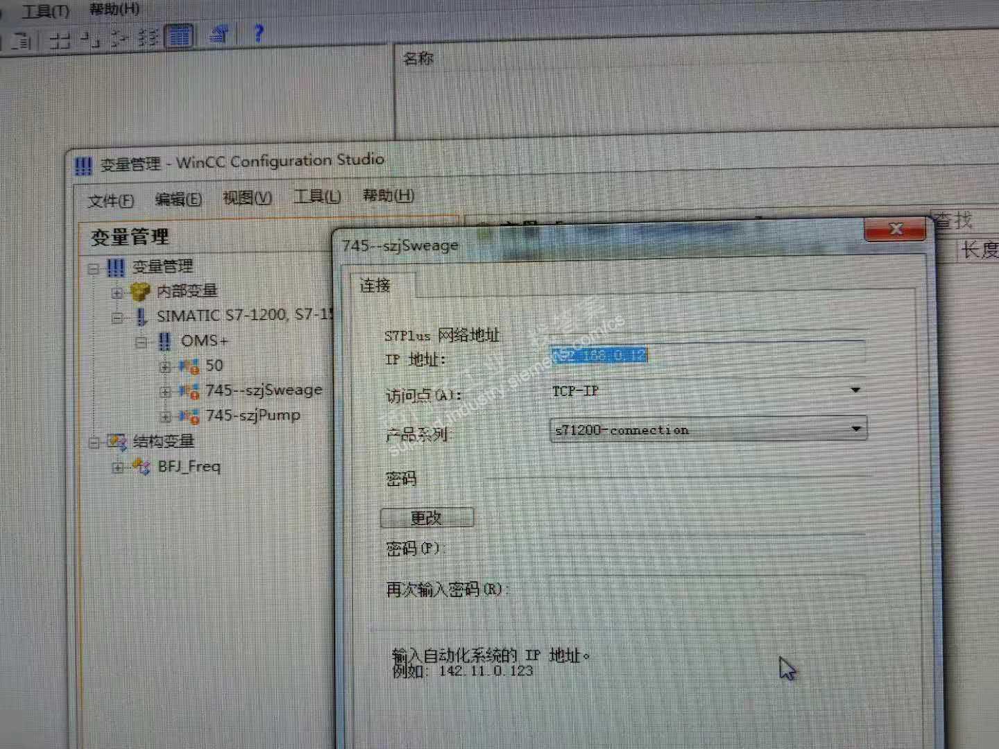

因为你选择的网卡是ISO协议(网卡最后),你应该选TCPIP,而且一定不要选带auto的。
你的访问点是TCP-IP。网卡选“网卡名.tcpip.1”的
请点开 CPU 的设备组态,“属性->常规->保护”里“连接机制”一项需要勾选“允许从远程伙伴(PLC\HMI\OPC\...)使用 PUT/GET 通信访问”
