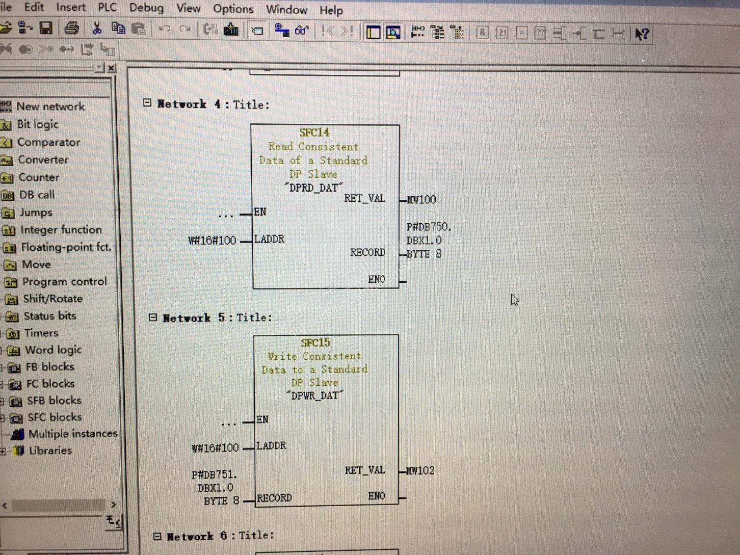

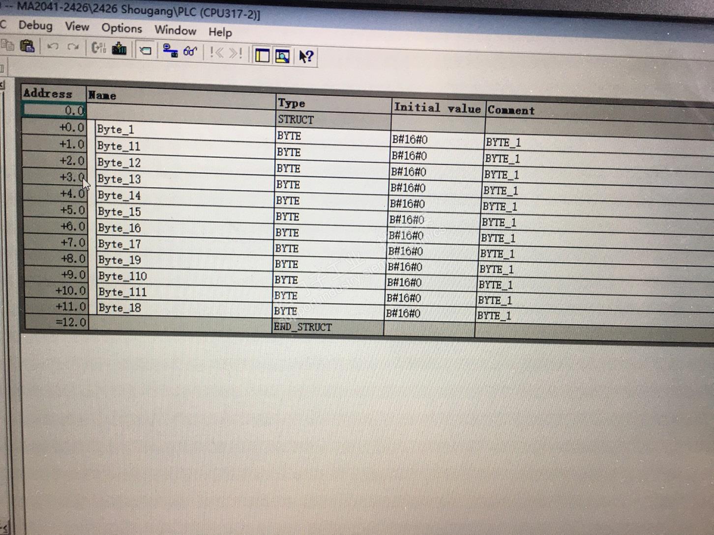

1、大于4字节就可以使用SFC14/15,你的是8字节,没问题
2、组态站连接时,I/O区组态数据开始地址和数量,UNIT设置成字节或字,不能是BOOL,模式选择TOTAL
3、至于通讯连接,可以使用SFB125/126检测一下,是什么问题
