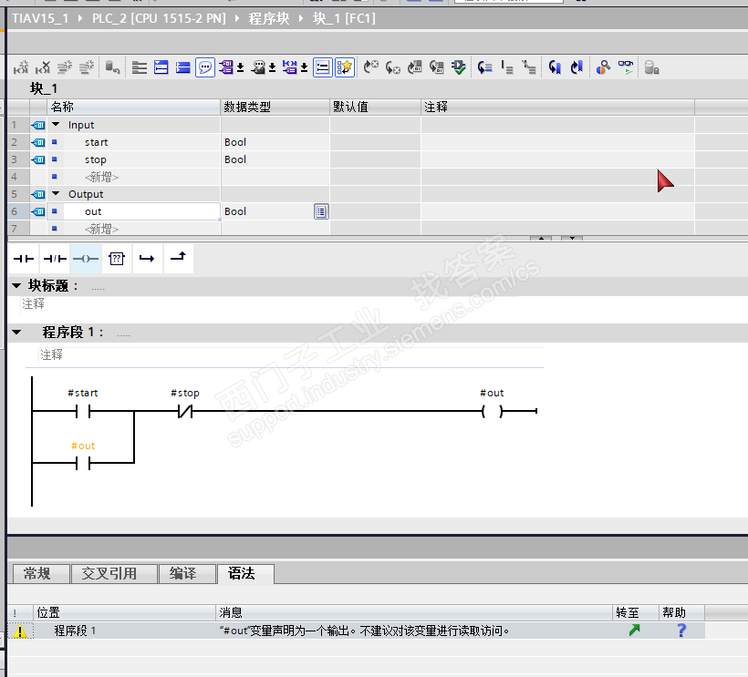

这个一般是警告,没事的
一般是在子程序里面你定义了一个OUT类型的变量,然后到读上了
比如做了个普通的起保停的程序,自保持用输出做保持的话,就会报警,看附图
不过这个程序却实现不了保持功能
你看看这个读取功能影不影响你的程序执行如果不影响,那就忽略就好
如果你有强迫症,不想看到报警,那就把输出的那个改成INOUT类型就可以了
