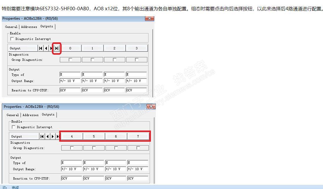

模拟量模块硬件输出设置的对不对呢
如图
