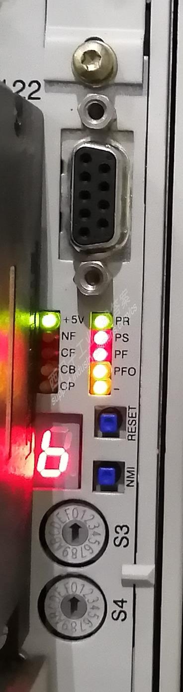

西门子840D系统数控机床报警120202等待NC与PLC的连接,NCU单元上的NCX102接口通过profibus总线连接到PLC S7-300站点,NCU单元启动后左侧H1列指示灯+5V 能正常显示绿灯,但是右侧的H2列指示灯PR绿灯 PS始终是红灯 PF红灯闪烁 PFO是黄灯,profibus连接站点的总线用万用表测试都是正常。同时做了测试把连接NCX102接口的profibus总线去除,这时机床报警与去除profibus总线前的报警是一样,是否可以判断NCU单元硬件出现了故障。数码管显示6也缺少最上一横。
图片说明:
