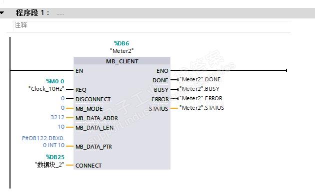

clock_10hz=f=1/T,则T=100ms,这样MB_CLIENT调用的频率有点快了

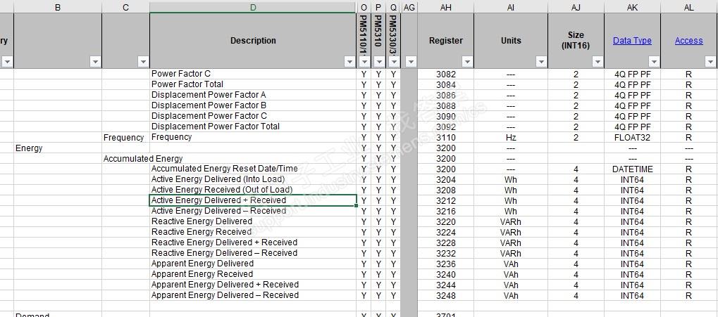

读取的用电量都为4个字长度的整数
MB_DATA_LEN=4即可,如果=10相当于读取2个+半个的数据,电表应该会返回错误消息
MB_DATA_LEN至少应该是4的倍数,4、8、12.。。。
S7-1500 MODBUS TCP通信资料:
https://www.ad.siemens.com.cn/productportal/prods/1500published/1500list/Com_list9.html
补充:
电量数据为输入寄存器(RO),需要设置MB_MODE=104
建议先使用modbus tcp测试工具与电度表调通了,再来调试PLC
modbus tcp测试工具下载:
链接:https://pan.baidu.com/s/1PPOIfAhKljWkYSMa2zyoPw 提取码:cris

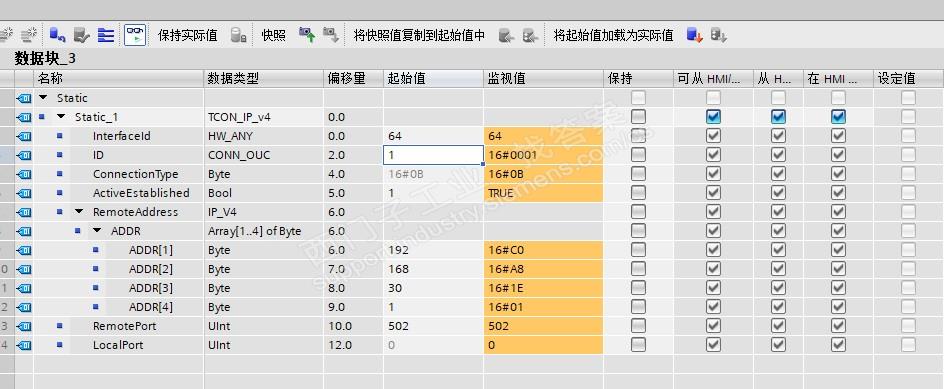

问题补充:可通过监测MB_CLIENT 背景数据块中静态变量 "Connected" 的值,用于指示 TCP 连接是否建立。
MB_DATA_ADDR 中包含有关待读取/写入的目标信息,以及“MB_CLIENT”指令用于计算远程地址的地址信息,在远程地址 3212处,读取 1 个保持性寄存器,MB_DATA_ADDR起始地址应该为43213,在寄存器地址基础上加1.
