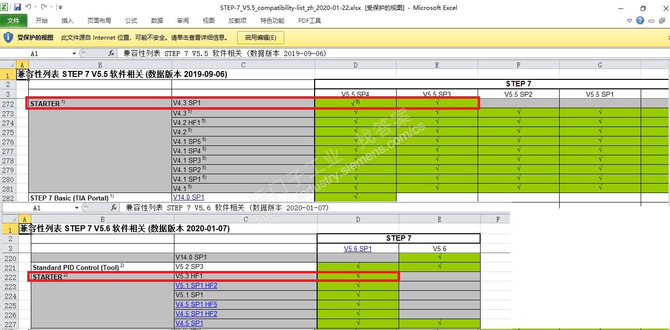

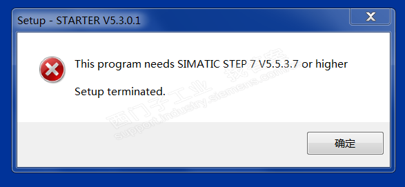

1、
主要原因是两个软件版本不兼容造成的。
Step7 V5.5 SP1-SP2 可以兼容安装 STARTER 最高版本是 V4.3
Step7 V5.5 SP3-SP4 可以兼容安装 STARTER 最高版本是 V4.3 SP1
Step7 V5.6 SP1 才可以兼容安装 STARTER V5.3 SP1
用兼容性查询的结果截图如图
下面是查询结果链接
https://support.industry.siemens.com/kompatool/pages/main/resultPage_single_version.jsf
2、
兼容性查询在线链接
https://support.industry.siemens.com/kompatool/pages/main/index.jsf?
自动化和驱动技术的兼容性工具
https://support.industry.siemens.com/cs/document/64847781
