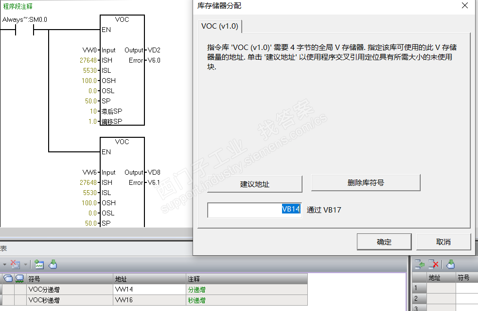

用户自定义库,同一个库在一个程序中调用两次为什么只分配一个库的库存储区,怎么让我调用几次分配几次库存储区,如图调用一次需要4个字节,调用两次怎么分配8个字节

S7-200(SMART)库存储器区(指定的V区),并不等同S7-1200的FB的背景数据块DB,尽管他们都是全局变量区。
FB多次调用,可以指定不同的背景数据块,数据传递不冲突。因此定时器、边沿检测指令都可以在FB中使用。
而S7-200(或者Smart)的库指令,只能指定一次库存储器区(V区),这个V区,更像一个有记忆功能的中间变量存储器区,例如,通信往往需要多个周期处理,并不是指令一使能调用就完成了,那就需要定义一个队列交给通信处理芯片处理。这也是我们同时调用一个通信指令,要等到上一个完成,done信号为1才能触发下一次调用的原因。若定义的库指令,是一触而就,调用即完成然后继续执行主程序,那多次调用这个指令也不会冲突(那自然也没必要指定不同的中间存储区)。定时器指令、边沿指令、通信指令都无法在一个扫描周期完成,在子程序中使用,主程序调用这些子程序必须更谨慎。很容易出错。
