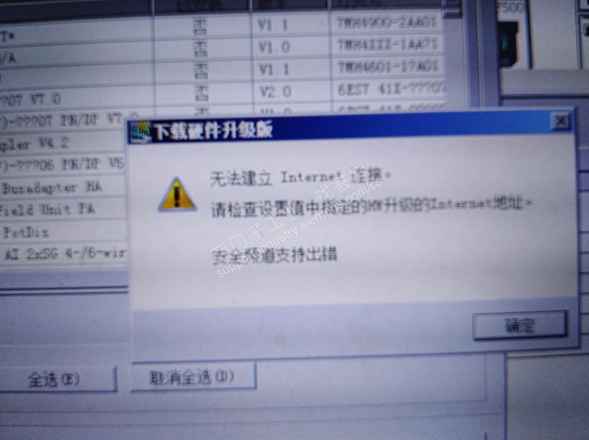

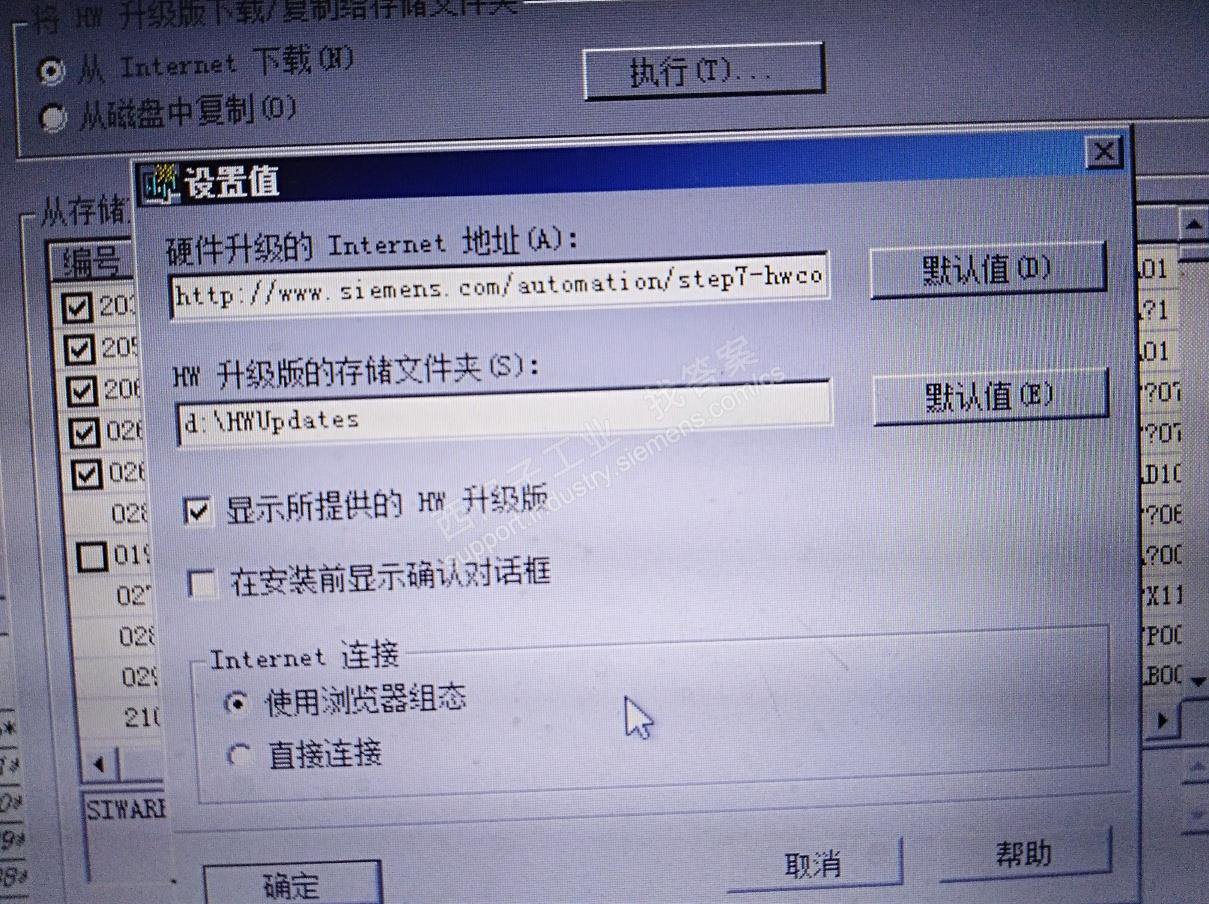

可能的原因是没有正确的设置HW升级操作的IP地址,如果在线无法进行固件升级操作,那下载固件单独安装GSD也是一种办法。
硬件配置中用于安装硬件更新的 STEP 7 V5.x 硬件支持包 (HSP - 自 2020 年 02),https://support.industry.siemens.com/cs/document/23183356
我测试了一下没问题
看看是不是有防火墙给拦截了?
那就离线下载之后再进行更新也是一样的
下载地址:
https://support.industry.siemens.com/cs/cn/zh/view/23183356
更新方法
如何在没有直接 Internet 访问的情况下更新硬件目录?
https://support.industry.siemens.com/cs/cn/zh/view/22374877
