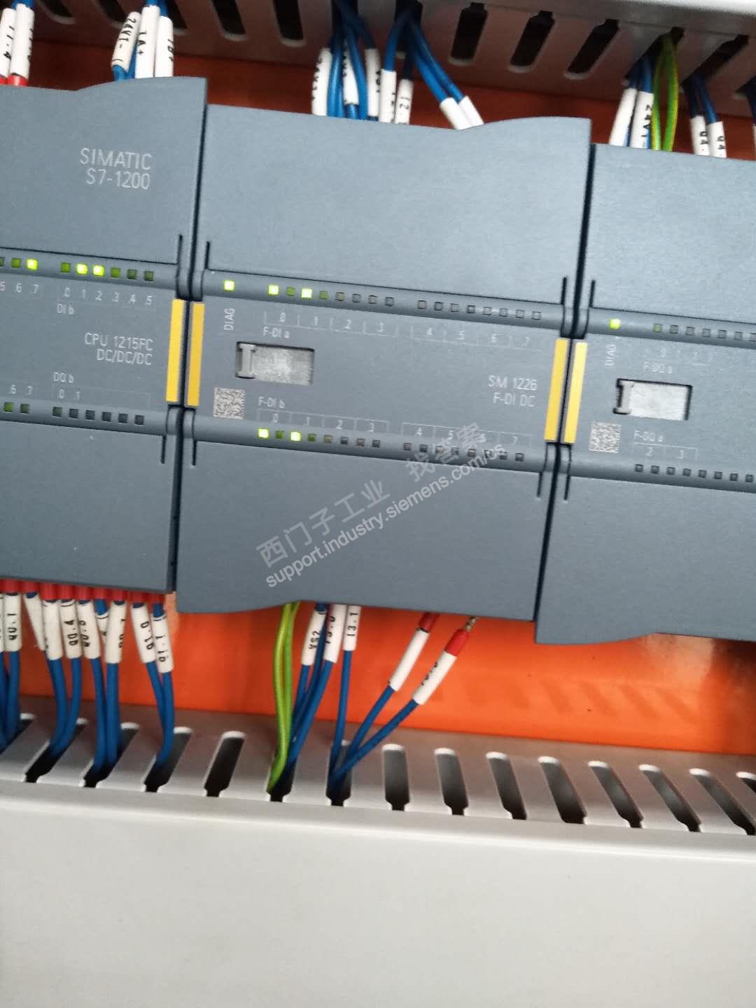

1200PLC安全输入模块每个输入接线对应2个指示灯,怎么只亮了1个?

冗余设计 亮一个
