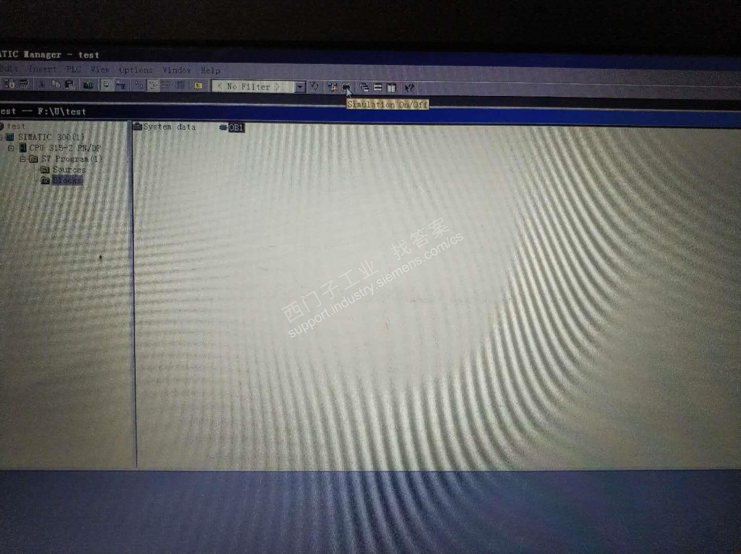

说明仿真软件没有安装
安装S7-PLCSIM V5.4
安装包中安装文件路径:
...\InstData\S7-PLCSIM\Media
S7-PLCSIM V5.4
https://support.industry.siemens.com/cs/cn/zh/view/54667828
