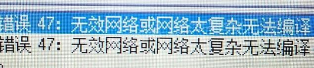

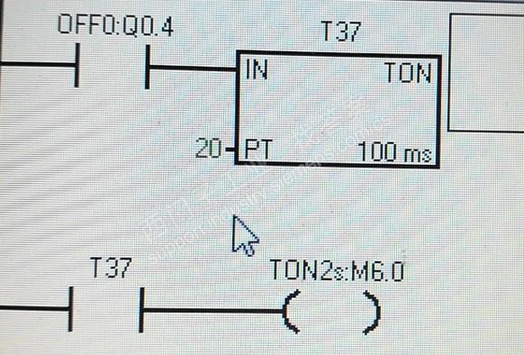

主要是因为多分支连接到了左边的母线上。

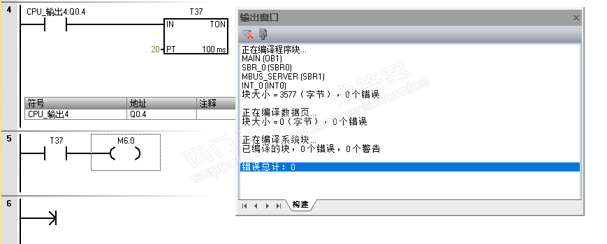

两种方法处理
在上面一行 ,最前面,加一个 SM0.0 开点连接后面的定时器,然后从上面分支下来,再连接下面一行。
另一种方式,就是将上下两行写在两个网络中,这种方式在程序较多时,网络会成倍增加。
