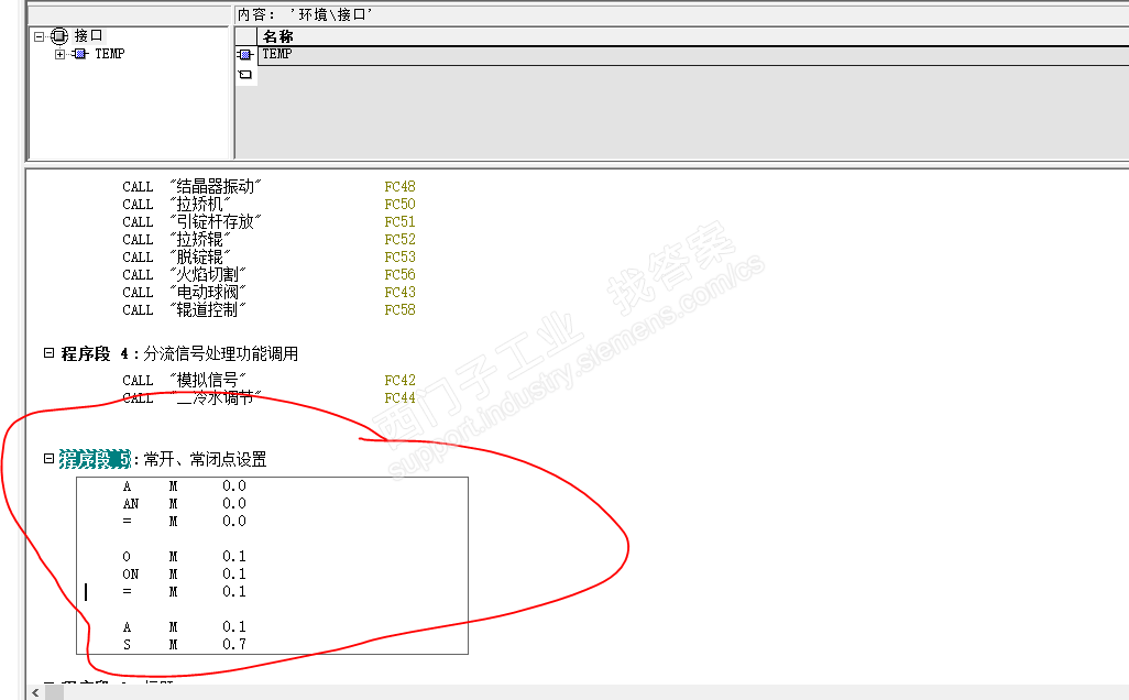

所有的梯型图都可以转换成 STL,但是反过来是不一定的,比如。
你圈出的这块转换不成梯型图。得分三段看
A M0.0
AN M0.0
= M0.0
M0.0 的常开点和 M0.0 的常闭点逻辑与的结果,结果恒为 0,再驱动 M0.0 的线圈。 那 M0.0 恒为 0,这与你监视的相同。

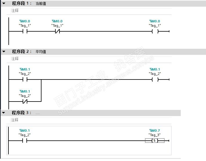

A M0.1
ON M0.1
= M0.1
M0.1 的常开点和 M0.0 的常开点逻辑或的结果,结果恒为 1,再驱动 M0.1 的线圈。 那 M0.1 恒为 1,这与你监视的相同。
A M0.1
S M0.7
如果M0.1为1,则置位 M0.7,根据上面扫描执行的结果,M0.1 恒为 1,那就执行 M0.7 的置位,M0.7 也恒为1

前面的分段,与之等效的梯型图,分别为如图的网络1、2、3

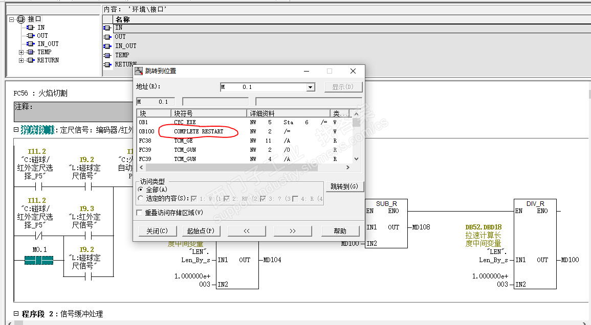

补充:
补充的图片,是OB100 ,上电初始化组织块,它只在刚上电时刻调用一次,且以后再也不会调用了。这就是这个组织块的作用。
通常将初始化程序写在这个组织块中。所以你在线监视 OB100 是监视不到的。
参考《如何使用OB组织块》中 4.2 为什么监控OB100程序时,感觉程序没有运行?
https://support.industry.siemens.com/cs/document/84047890
另外 FC56 是无条件调用的,还是有条件,调用条件不成立,也是监视不到的。
