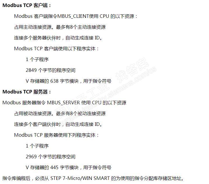

可以,这个我测试过。可以在做客户端时连接8个服务器,在做客户端同时做服务器端,被动被8个客户端连接。
Modbus TCP 通信:
http://www.ad.siemens.com.cn/productportal/prods/s7-200-smart-portal/200smarttop/smartsms/077.html
Modbus TCP 通信概述:
http://www.ad.siemens.com.cn/productportal/prods/s7-200-smart-portal/200smarttop/communication/Ethernet/MODBUS_TCP/modbus_tcp_overview.htm
