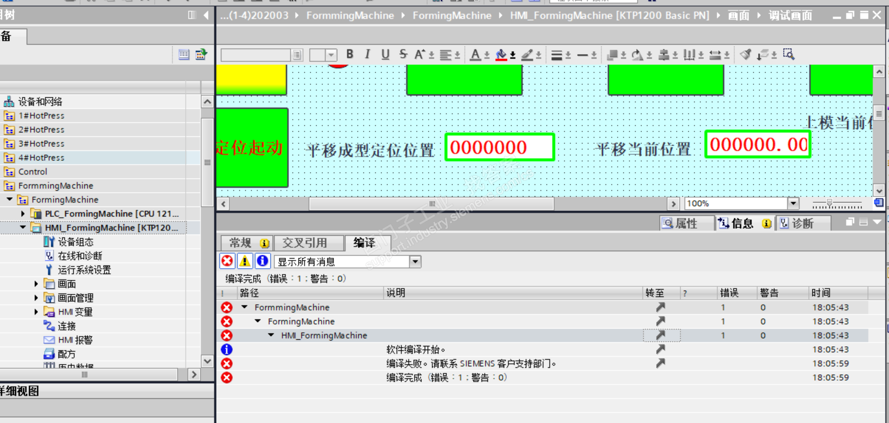

这是项目项目转移过程中可能会出现的问题,目前原因未知。
解决方法:
项目中添加一个新设备,选择跟项目的中触摸屏型号保持一致。
添加完成后,分别编译新添加的屏和原来的屏项目。
原来的屏编译正常后,删除新添加的屏即可。
