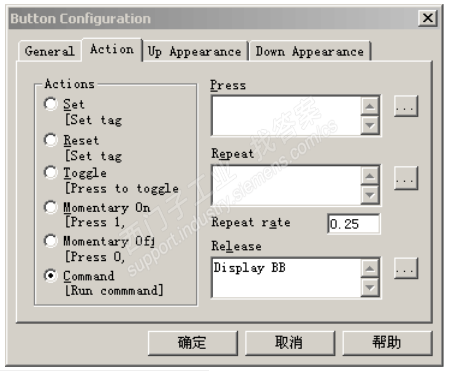

按照你的描述应该是通讯已经建立,且tag连接正确
验证一下:
将Botton configuration中Action设置为set tag
如果还是无法置位M0.0,请重新检查tag连接是否正确
如果可以置位M0.0,那么将Botton configuration中Action设置为瞬间触发置1(Momentary On),在RSview32上位机操作启动按钮的时候,按下按钮停顿几秒再释放,看看是否可以
