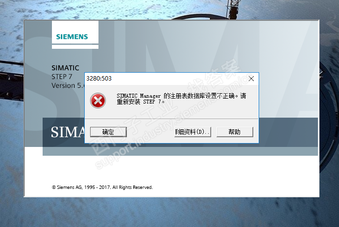

1、转帖:step7管理器就打不开,提示3280:503:
这个错误是因为Step7的软件在注册表内没有信息导致的,提示需要重新安装。 我测试过就算重新安装也不能解决这个问题。
西门子的软件,一次安装失败后再次重装能成功的几率很低。
解决方法有两个:
a、系统重装------》 step7重装。
b、方法二简单一些,就是以系统管理员的身份运行。
系统管理员的身份运行,有多种方式,这里不在赘述,有不明白的现在找上网搜。
2、转帖:
使用右键→管理员方式运行可以打开,但是有时候也会出错。
建议安装STEP7 V5.5版本,使用一切正常
