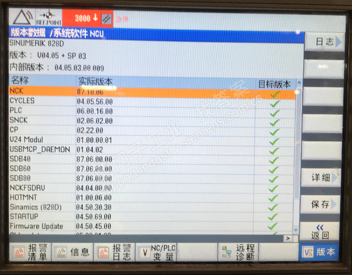

4.5版本可以升级到4.7版本而不能升级到4.8版本,4.8版本以后是271系统所用,如果没有功能上的问题尽量不要升级,升级可以自己做,前提是需要相应的升级文件(车床/铣床及对应的系统),另外要事先提取授权文件(如果有额外授权的话),安全起见,在升级前做试车数据保存的U盘,系统CF卡用AMM做镜像以防不测。
