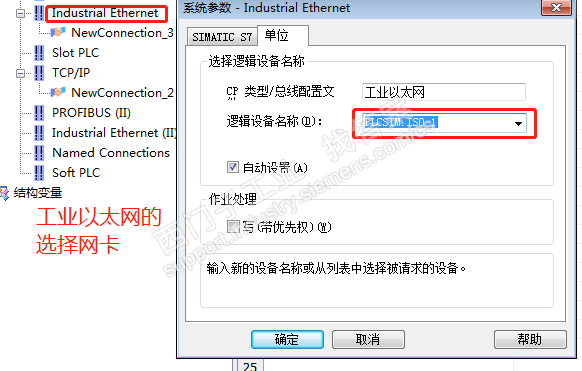

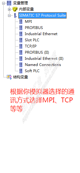

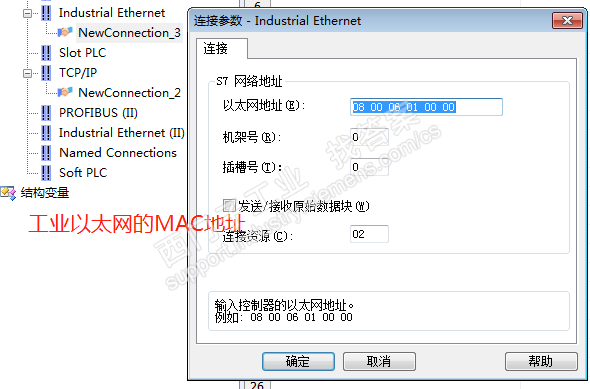

wincc里选择ISO如下图,我这里是模拟器 你要选择对应STEP7 PC/PG里对应的网卡,MAC是cpu的 就可以了
