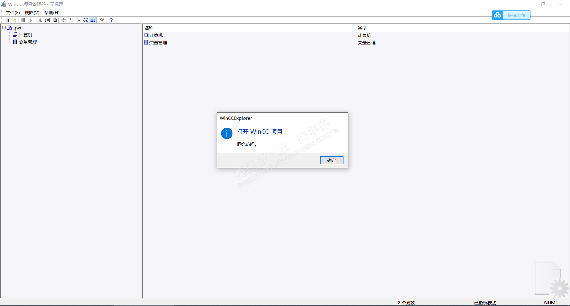

1、项目目录不要选择C盘
2、右键管理员方式运行试试
3、还不行,那就应该是软件安装有问题了,系统如果不试新的,建议重新做系统,然后重新安装,好像没有别的好办法呢
