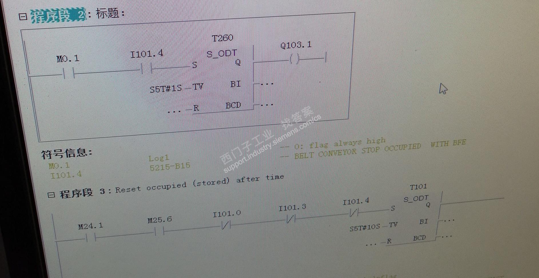

1、CPU没有报错吧?没有报错的话,如果有报错,是不是T260超出地址了?按说不会啊
2、检查T260是不是在别的地方也有使用的,类似双线圈的操作,感觉这个的可能性比较大,跳转到检查一下,有几个写的地方吧
