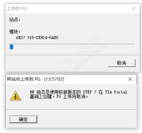

1、原来安装的是STEP V5.6,出现授权问题,论坛求助知道是V14和STEP V5.6不兼容,重新安装STEP V5.5,顺利完成
2、用STEP V5.5现场上传S7-300程序报错,具体见图。
求教:1、如何解决?2、为防止后续出现程序间兼容问题,一劳永逸的办法,是不是安装两套系统?最好安装WIN7 专业版以获得最多兼容性?

2、上载出现的问题,是因为项目在5.6中创建,你现在是step7 5.5版本,
《使用不同版本软件对S7-300/400的上载》
http://www.ad.siemens.com.cn/productportal/prods/published/Soft/Soft_3.4/Soft_3.4.html
《300 连接上载下载》
http://www.ad.siemens.com.cn/productportal/prods/published/300list/soft_list2.html
