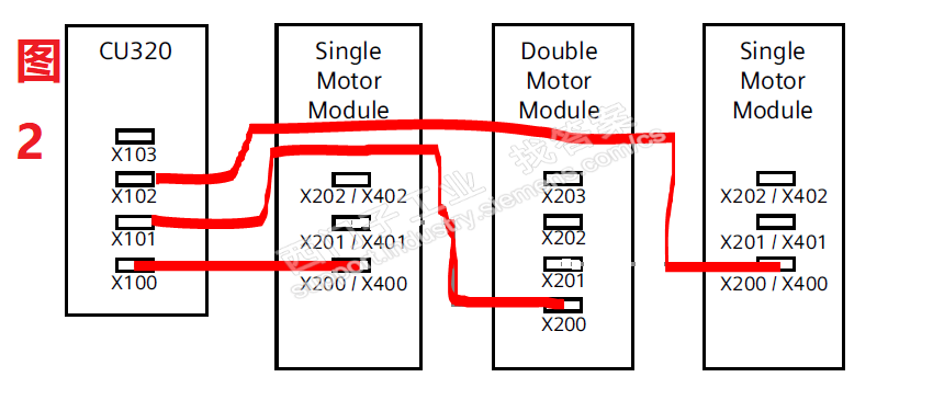

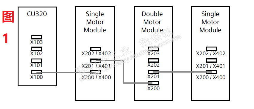

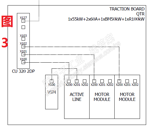

看视频和资料都是图1的连接方式,但是不知道图二的方式对不对,但是我目前有个意大利的项目,拓补图是按照图2 的方式连接的正常没有问题,图3为系统的图纸中的拓补图,和实际是一样的,想和大家确认,是否可以使用图二或者图3的拓补结构。

你既然试了没问题 那就图2方式没问题呗 但是我建议用图1 方便省线 官方认定的东西会避免出现莫名其妙的问题
回答者: China_Yw - 毕业实践员  第4级
