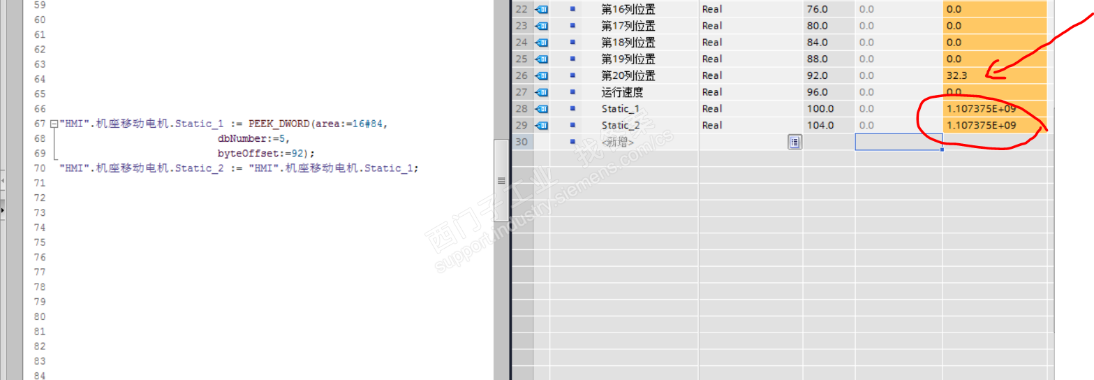

不能用PEEK_DWORD 读浮点数
你显示的这个是正常的,浮点数大于10000000的话就会用科学记数法显示,你显示的是1.107375乘以10的9次方

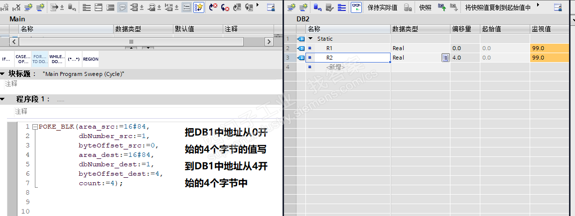

补充可以按下图把DB2.DBB18开始的四个字节复制到DB2.DBB22开始的四个字节中
