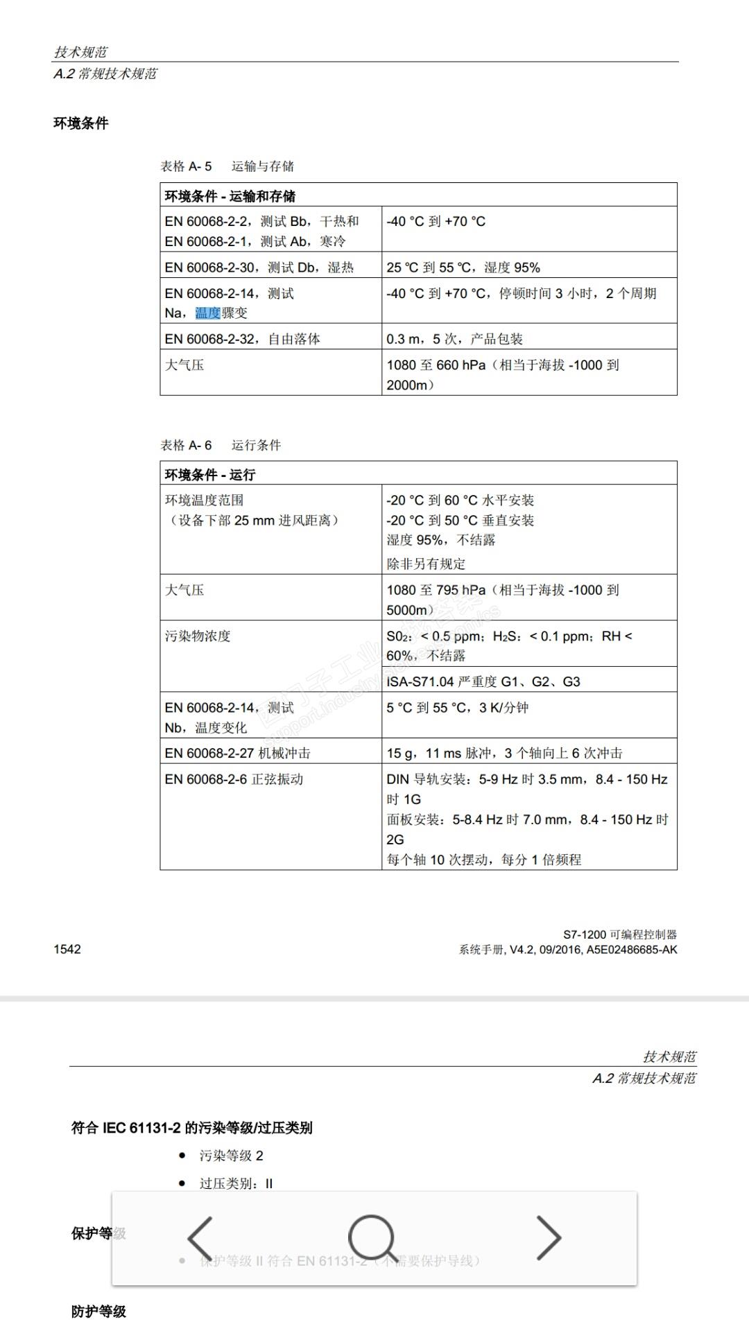

1、普通1200环境温度范围(设备下部 25 mm 进风距离)?20 °C 到 60 °C 水平安装
《SIMATIC S7 S7-1200 可编程控制器》手册1433页
https://support.industry.siemens.com/cs/document/109772940
