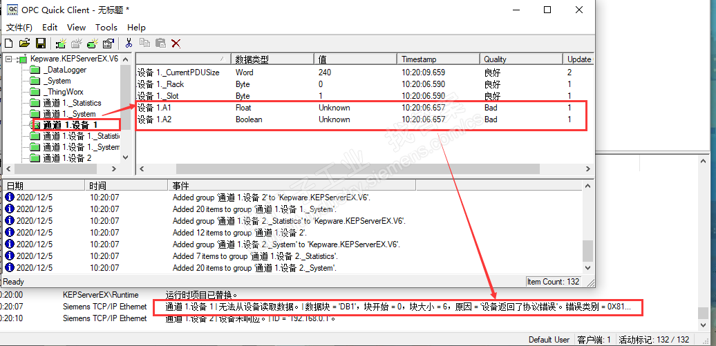

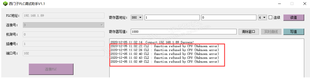

CPU属性里要勾选允许PutGet,DB块需要非优化的,你要把CPU切到Stop模式,然后点击Cpu右键下载设备组态,要不然可能没有设置成功
第二通讯程序里面的DB块要曲线块的非优化访问。
第三查看上位机软件通讯是否正常
补充问题回答:
你要取消允许来自远程对象的PUT/GET通讯访问后,再将程序重新下载后给PLC断电在商店去测试看效果,现在看到你没有取消允许来自远程对象的PUT/GET通讯访问。
