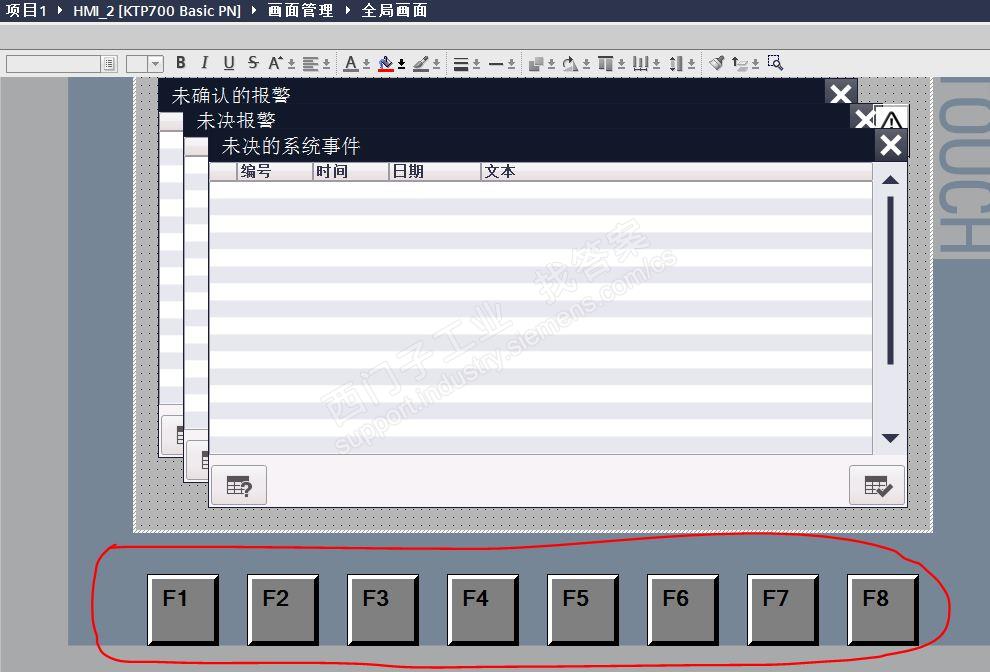

因为切换的画面有16个,功能键只有F1-F8,没办法为每一个画面设定唯一一个功能键,请问如何把功能键屏蔽掉?
如果无法屏蔽,功能键占用的触摸屏底部位置是不是就不可以使用?见附图红色矩形框,按下F2就占用了这个位置。

功能键组态 http://www.ad.siemens.com.cn/productportal/Prods/HMI/Comfortpanel/Q7_configuration/FAQ137.html
