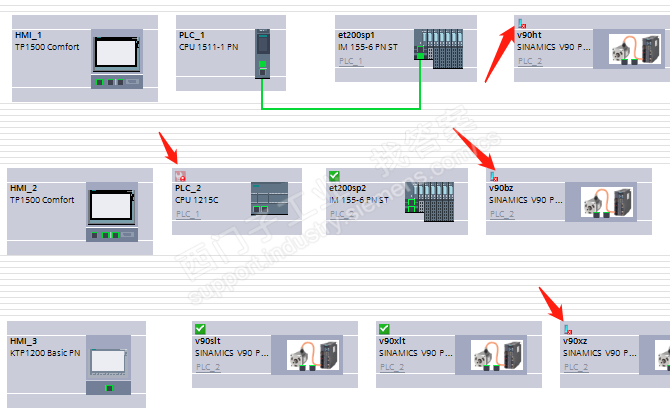

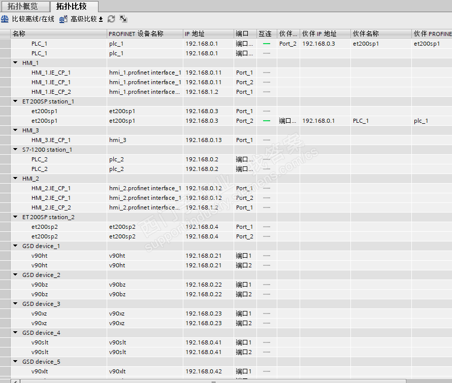

你的设备要实现通讯,你的设备上通讯线接的是哪个口,你组态中就链接哪个口,组态怎么组的就怎么接,或者是怎么接的就怎么组态,比如你的组态图中第一行的hmi,plc,et200,v90的组态中,hmi链接plc的port1,plc port2链接et200的port1,et200 port2链接v90,那么实际也要这样接线,才不会报错。
最好是离线操作,你的硬件组态中怎么组态的,就怎么插线,线头拔插一下很简单的。
