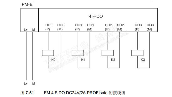

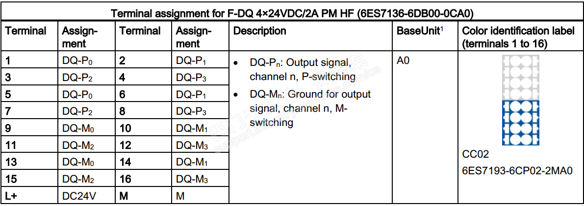

这个是ET200SP的F-DQ模块,此模块手册没有明显的接线图。一般就是通过安全程序控制其中某个通道的Q点,接线的话就是DQ-Pn与DQ-Mn为一组。
具体的接线示意图,可以参考ET200S 的安全手册,ET200S 和ET200SP 的安全模块接线一样。
https://support.industry.siemens.com/cs/cn/zh/view/12490437
