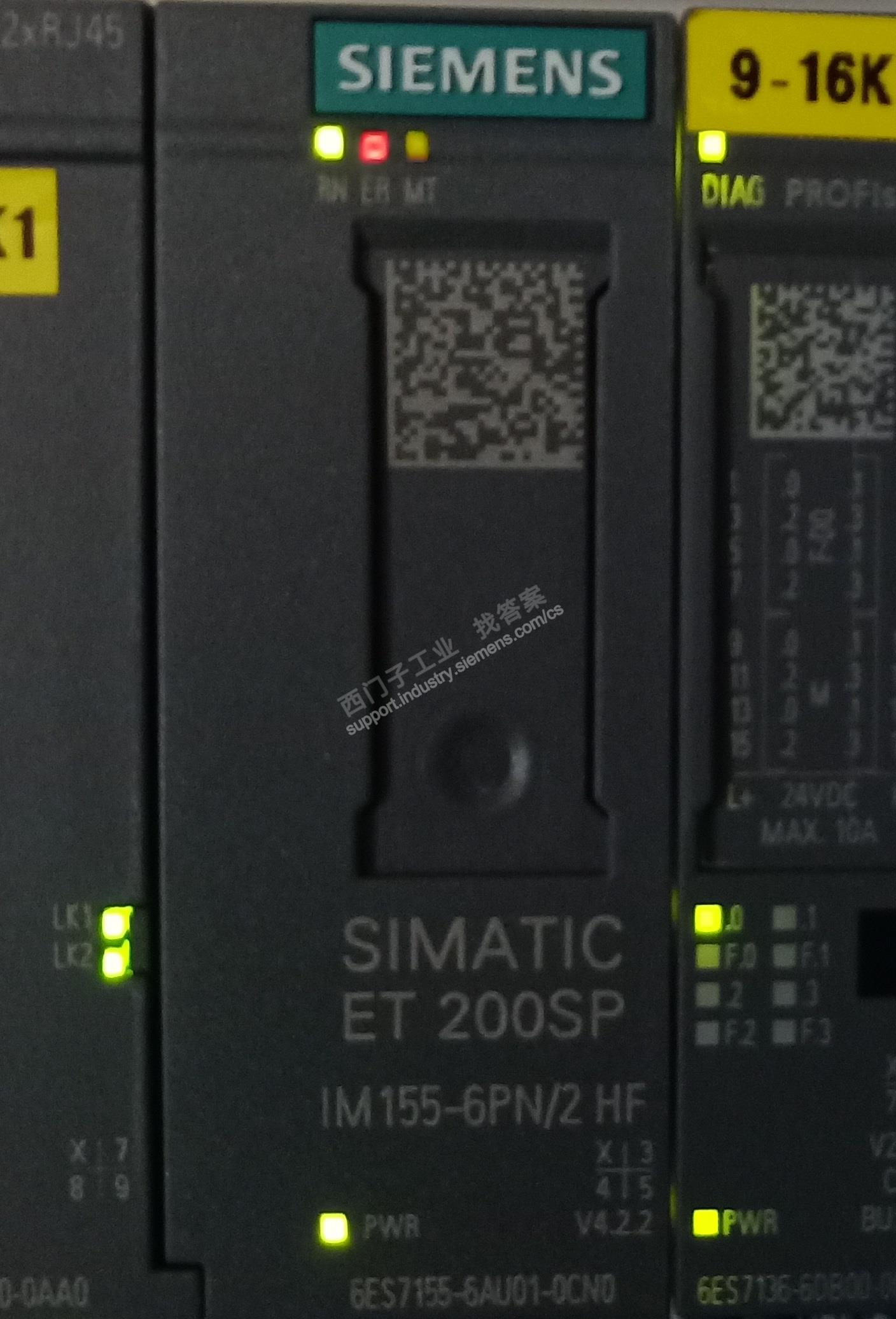

1:是不是插接不紧。
2:是不是组态和实际对应不上。
3:最好看诊断缓冲区 。
