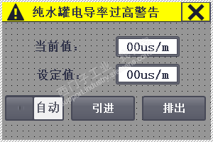

有个办法是把要弹出的那些对象做成组对象,用触发报警变量控制其可见属性,报警时显示,未报警时隐藏
