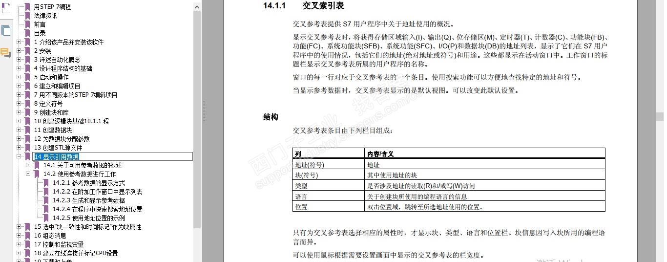

交叉参考表提供 S7 用户程序中关于地址使用的概况,显示交叉参考表时,将获得存储区域输入(I)、输出(Q)、位存储区(M)、定时器(T)、计数器(C)、 功能块(FB)、
功能(FC)、系统功能块(SFB)、系统功能(SFC)、 I/O(P)和数据块(DB)的地址列表,显示了它们在 S7 用户
程序中的使用情况,包括它们的地址(绝对地址或符号)和用途。这些都显示在活动窗口中。工作窗口的标
题态显示交叉参考表所属的用户程序的名称。
主要目的是为了方便调试程序,查找程序中的存储器、块的误用。
请阅《SIMATIC 用STEP 7 V5.5 编程手册》如图章节
https://support.industry.siemens.com/cs/document/45531107
