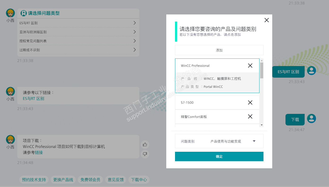

网页右下脚或者左下角有个戴黄色头盔的小人头,智能小西,可以搜索资料,如下图。慢慢摸索吧
