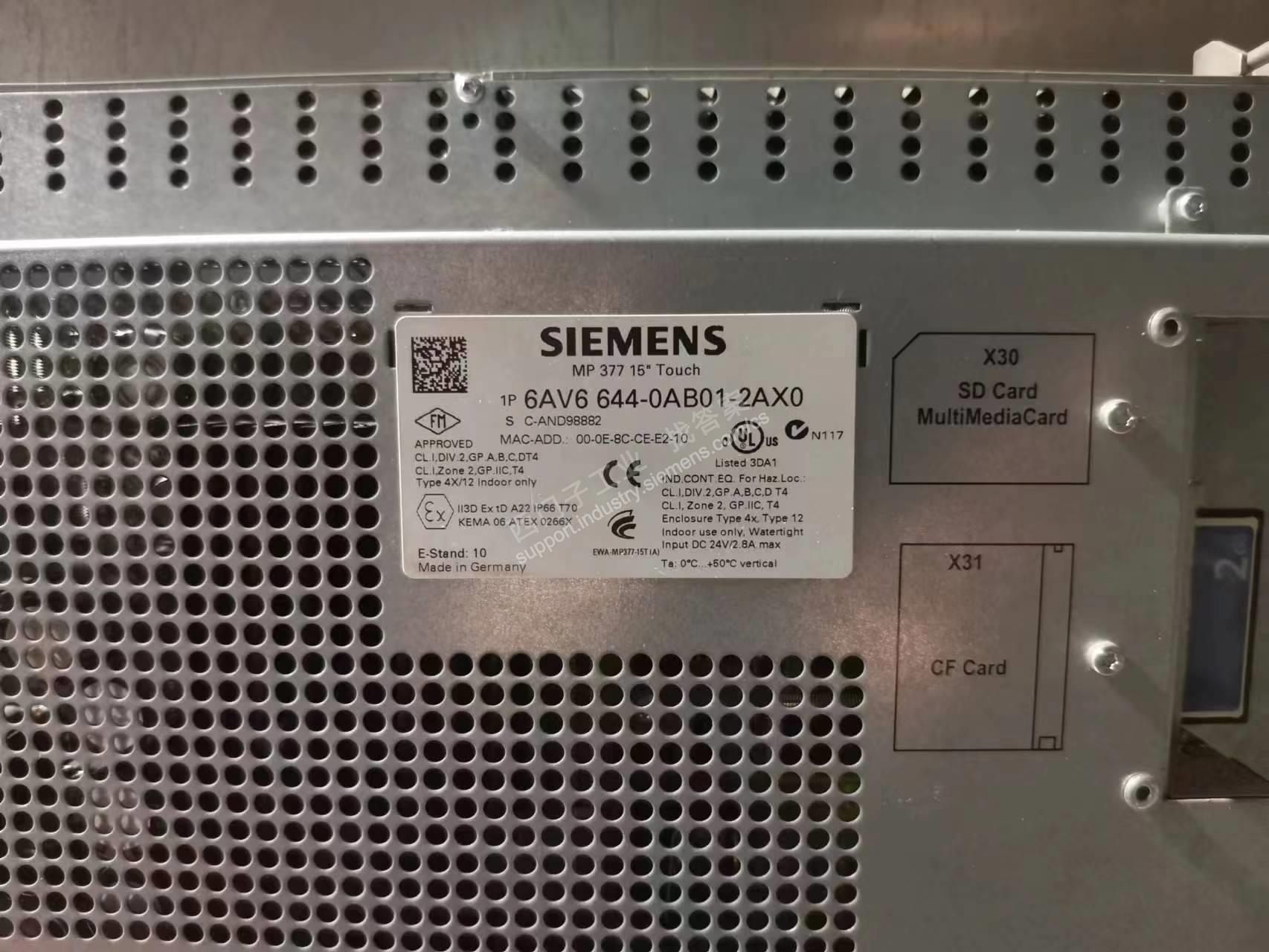

VNC是第三方软件,主要用在PC上,西门子MP377触摸屏的系统是基于Windows CE系统的,一般不支持VNC,但也有人用开源VNC服务器软件做过。
参考技术论坛的帖子:
西门子触摸屏VNC远程访问
https://www.ad.siemens.com.cn/club/bbs/Post_1579650_5_0_0_0_0_0__0.html
另外,西门子的触屏也有类似的功能,Smart Server,MP377是支持的。
如何通过Smart Server实现远程访问
https://support.industry.siemens.com/cs/cn/zh/view/77940052
