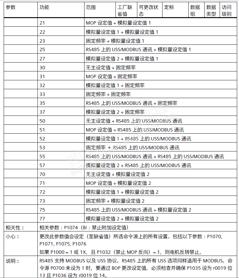

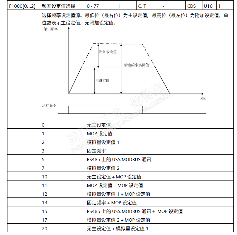

不支持脉冲控制,但V20的MOP电动电位计功能有点类似,通过两个数字量输入脉冲升速或降速,可以了解下。
