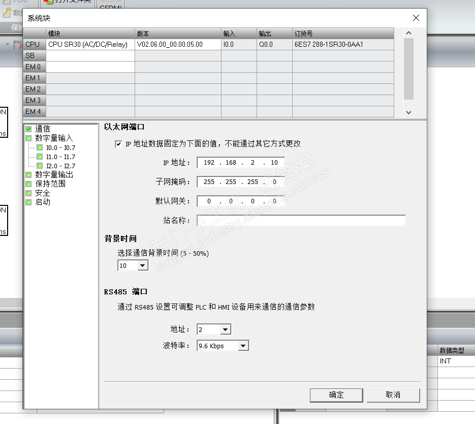

你的通信接口选择不对吧!怎么能是WIFI无线网卡呢?你的PLC插在无线路由器、电脑连接该WIFI上吗?若是这样,那倒可以,PC应该也是能连接上PLC的。
你能ping通PLC,但却无法选择用无线网卡、还是RJ45接口网线连接的网卡。也许是你的网线连接的网卡ping通的。你需要正确设置该网卡的IP地址与PLC在同一个网段,然后上图你画红圈的地方选择该网卡,而不是无线网卡
关于补充:能ping通,这是电脑的功劳。但STEP7 MicroWin Smart软件,没有识别到网卡,这是另一回事。通常情况,你插上USB网卡等待Windows系统识别到网卡后,再打开STEP7 MicroWin Smart软件,或者仅仅重开“通信”弹窗,应该就会识别到该USB网卡。另外还要考虑是否有虚拟机独占网卡的情况。
编程下载
http://www.ad.siemens.com.cn/productportal/Prods/s7-200-smart-portal/200SmartTop/SmartSMS/035.html
补充:
以太网连接为什么不用?
需要插上 6ES7901-3DB30-0XA0 (S7-200 USB/PPI 电缆)才会有 USB 选项。
