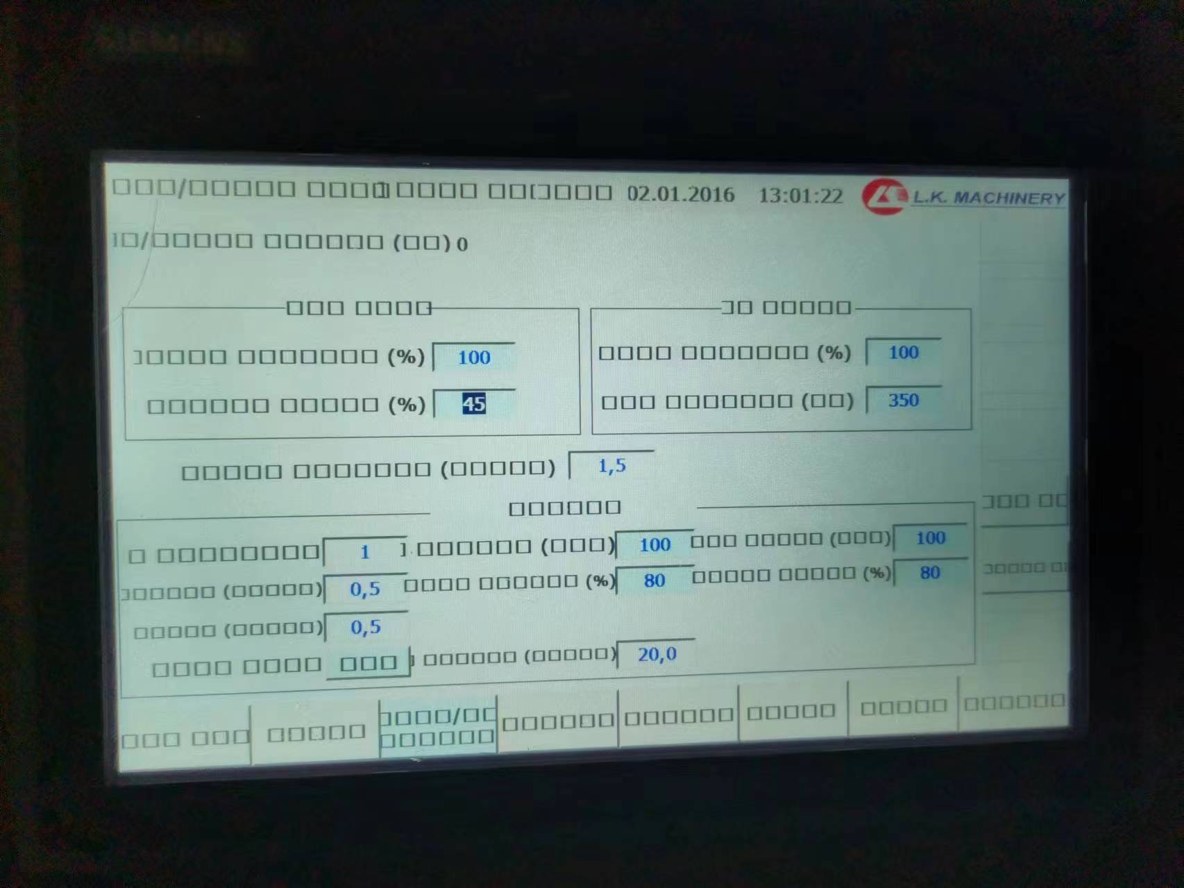

你这个问题很好,TIA博途触摸屏中如何设置多语言及语言切换的具体方法:若有小伙伴在做部分出口的项目时,在HMI上需要用到多语言选择的,可以参考下文进行设置:新建项目后,在左侧项目树中找到“语言和资源”—“项目语言”,双击进入,在右侧的窗口中勾选需要的语言(本例中以阿拉伯语和中文为例进行说明),在对应的HMI项目文件下的画面中,添加几个文本域,并添加一个用于语言切换的按钮,在左侧项目树中找到“语言和资源”—“项目文本”,双击进入,如下图所示,设置两种语言下文本域中显示的文本内容,选中“语言切换”按钮,右击进入属性设置,设置该按钮的单击事件为“设置。
