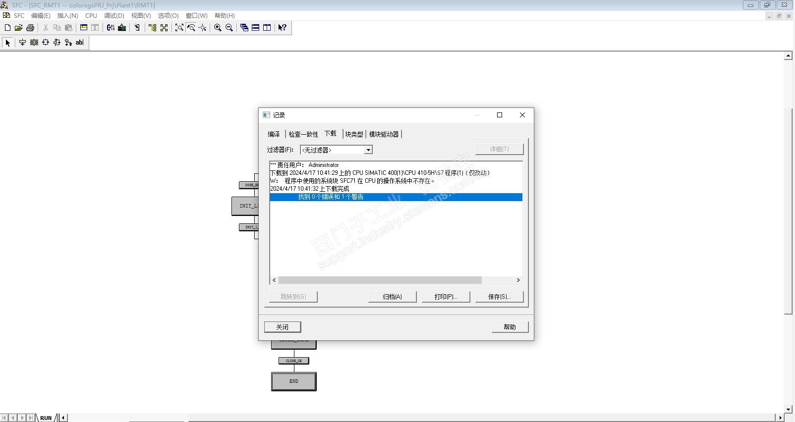

一般情况下,马达标准块 MotL 在 CFC 编译 和 OS 编译后是自动生成的,图标也是自动引用的。如果所有的电机图标都有问题的话,那很有可能是 Os\wincproj\OS??\GraCS 目录下@PG_MotL开头的相关文件受损了吧。
