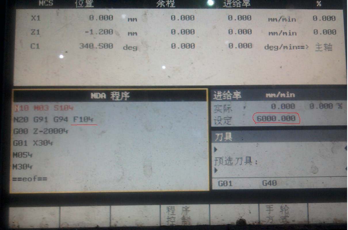

840D数控系统执行加工程序时,进给设定始终是6000mm/min,请问是什么问题?

最佳答案
N10 G0 X0 Y0 G17 F100
N20 M03 S10
N30 G91 G01 G94 F10
你的程序因为没有建立WCS-工件零点,所以F10不会生效,此时生效的是G00速度(6000mm/min),
以上说明可以助力楼主快速解决840D编程问题,祝楼主好运!
