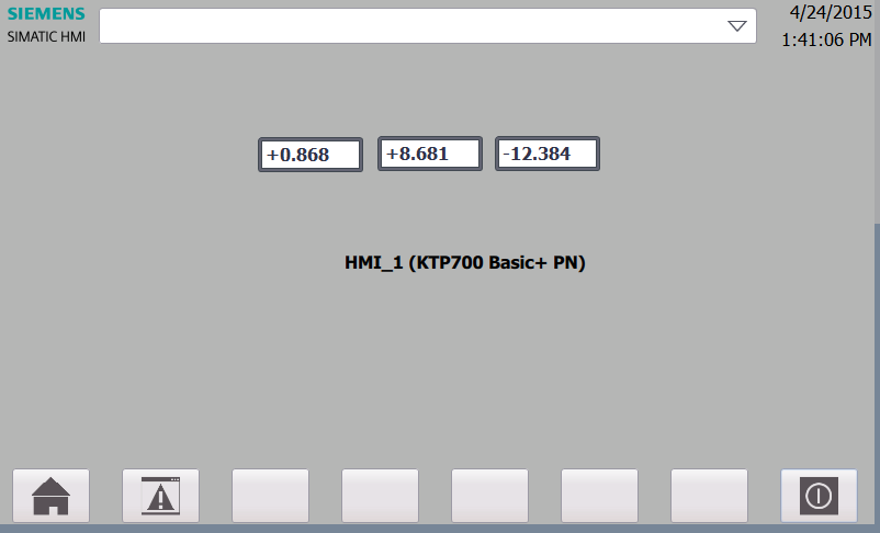

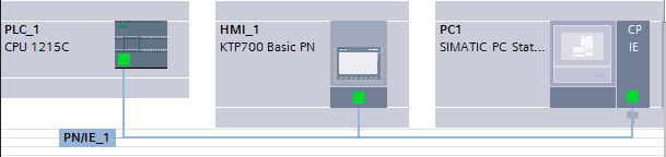

(2)继续添加HMI触摸屏,比如选择7寸精简屏(KTP700 Basic PN),添加后会有自动设置向导,你选择上面的PLC即可,在“设备和网络”中将其与PLC连在一起。直接在根画面下建3个IO域,分别为压力、差压、温度,变量连接选择PLC变量,直接找到DB1,选择对应符号名连接即可。右键该HIM设备,选择“开始仿真”,会自动打开WinCC RT,可以看到模拟的数据画面,至此触摸屏的仿真到此结束。
(3)下面是PC单机TIAWinCC

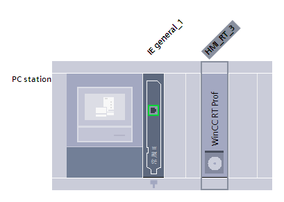

首先右侧硬件目录选择“PC系统”---“常规PC”—“PC_Station”进行添加,建立一个PC站,然后在该PC硬件视图右侧第一个插槽添加“通信模块”(也从右侧硬件目录里添加),因为是模拟所以选择的通讯卡是“常规IE”,添加完后进行网络配置,使该PC也连接到上面的1200网络里。
PC硬件视图里接着通信模块再添加应用软件,同样从右侧硬件目录“SIMATIC HMI应用软件”---“WinCC RT Professional”进行添加,至此PC站硬件组态完毕。

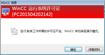

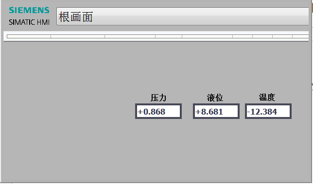

同样在根画面下将上面三个IO域复制过来,然后也右键PC站“开始仿真”,由于没有硬件狗授权,所以会弹出许可证不全提示。
下面是模拟数据的画面

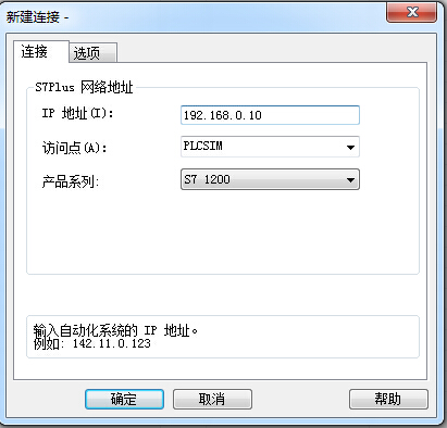

我在早些一个帖子里提过,只要把访问点改为plcsim,另外注意WinCC7.2要装更新安装包的,比如说update9之类,因为原始的WinCC7.2不支持1200的4.0及以上固件CPU。
